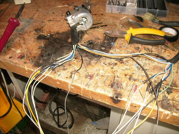

salut
pour changer le ape,rien de sorcier !!
tu te trouves une vieille machine a laver et tu récupères tout les fils electriques.
tu mesures combien il te faut, tu coupes autant de rallonge que de fils.
puis tu demontes les prise(connecteurs),et les soudures a l'etain tu les fais chez toi!
plus que a aller a brico-depot t'acheter 2m de gaine thermo et hop.....
pour se qui est des cables et durites.....
pour la durite de frein,j'ai pas d'autre solutions que d'en acheter une autre!!!
par contre,pour les cables:
-embrayage et accelerateur:tu vas chez un marchand de cyclo,tu prends la gaine,le cable au metre!
pense a acheter les arrets de cable et bout de gaine,cout total de l'histoire,environ 10€ !!!
te casse pas le cul a monter l'aller et le retour au gaz,tu mets que l'aller!!
crois moi,pour bricoler mes meules,j'ai un abri de jardin de 8m²!!!
par contre oui,j'ai un poste a l'arc,une perceuse colonne et bien sur une DISQUEUSE !!!!!!
et si tu te le fabriquer ton zbar??
